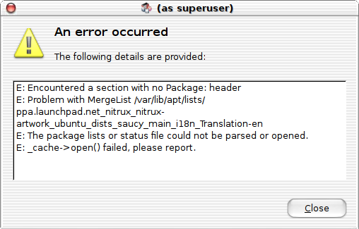

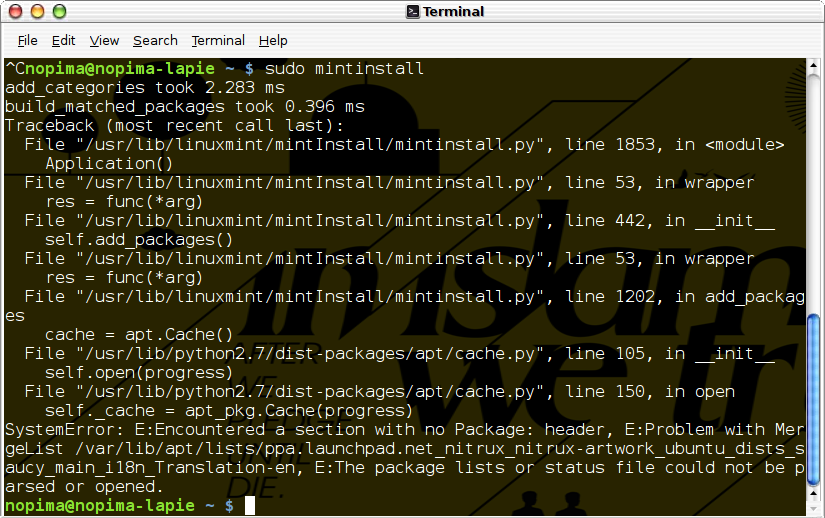

saya pengguna linux mint, distro turunan ubuntu. mohon bantuannya, synaptic-manager maupun mintinstall tiba-tiba tidak dapat dibuka, pesan errornya sama. Berikut gambarnya saya sertakan.
ada yang bisa kasih solusinya?
trims
Posts: 2818
Joined: 31 Mar 2011, 07:48
Re: [help] synaptic tidak bisa dibuka
Postby nif » 31 Jul 2014, 08:24
coba ini om;
sudo rm -rf /var/lib/apt/lists/ppa.launchpad.net_nitrux* sudo apt-get --no-download update
penyebabnya di ppa nitrux itu.
kalo besok2 masih mengalami seperti ini lagi, sebaiknya ppa tersebut dihapus aja.
